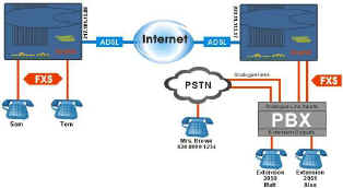

Clique para ampliar, detalhes do Router VoIP na página de ADSL.

É também possível fazer chamadas VoIP a partir de um telefone analógico, para tal liga-se o mesmo directamente a uma das duas portas FXS do router ADSL ou através de um adaptador ATA (também para 2 telefones) ligado à rede estruturada de voz e dados. Pode também ter uma solução simples integrada e muito económica com a FRITZ!Box e, usar até 3 dispositivos analógicos, por exemplo dois telefones e um fax, e ainda ligar um acesso RDIS da sua central telefónica TDM tradicional para fazer chamadas VoIP a partir das suas extensões. Caso o VoIP tenha alguma interrupção de serviço, as chamadas saem automaticamente por uma linha analógica ou RDIS da sua FRITZ!Box (3D), 2700VGi ou 2800VGi estes para RDIS, aplicando-se neste caso o tarifário do seu Operador de Rede Fixa. Mais informações.
Pode também interligar a sua central telefónica clássica com linhas analógicas, ao router de banda larga (ou router ADSL) nas portas FXS, mas como se tratar de ligar uma linha analógica da central e não um telefone analógico, recorre-se a um conversor FXS/FXO (outro).

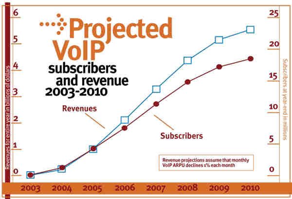

13.Parceiros, Representantes e Lojas VoIP.Veja este estudo em detalhe e também as previsões da Cisco em #12.
